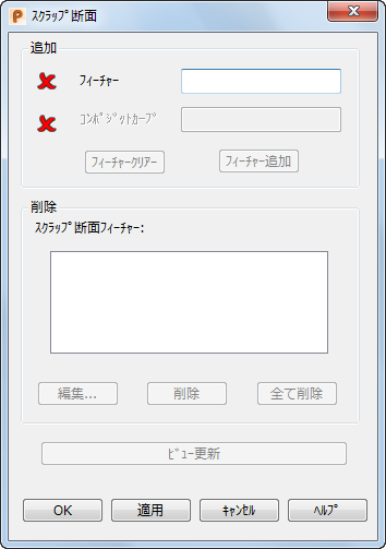

このダイアログを使用して、ビューからスクラップ断面を追加、編集、削除します。孔パターンからスクラップ断面を作成することもできます。
フィーチャー - ドローイング上で孔フィーチャーを選択するか、フィーチャーの名前を入力します。有効な孔フィーチャーを選択すると、
が
に変化します。
コンポジットカーブ - フィーチャー 選択すると、対応する コンポジットカーブ が自動選択されます。有効な孔フィーチャーを選択すると、
が
に変化します。
フィーチャークリアー - フィーチャー とコンポジットカーブ の選択を取消します。
フィーチャー加算 - 選択したフィーチャーを、スクラップ断面フィーチャー リストに追加します。
編集 - スクラップ断面コンポジットカーブを編集します。このカーブは平坦で、閉じていなければいけません。終了 を選択して、編集を完了します。
削除 - 選択したスクラップ断面を、スクラップ断面フィーチャー リストから削除します。
全て削除 - 全てのスクラップ断面を、スクラップ断面フィーチャー リストから削除します。
ビュー更新 - ビューを更新して、変更を反映します。
[OK]: [隠線]ビューで孔フィーチャーがスクラップ断面として表示されるようにマークします。
キャンセル - スクラップ断面フィーチャー リストのフィーチャーを保持して、ダイアログを閉じます。
