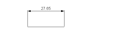

オブジェクトをクリックして寸法を作成すると、その寸法はオブジェクトに関連付けられます。これにより、オブジェクトのジオメトリを編集すると、その寸法も変化します。
ラインをクリックして、次図の寸法を作成したと想定します。

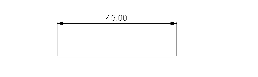

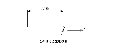

ラインのいずれかの端点が移動した場合:
これにより、寸法も更新されています。
