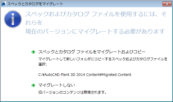

スペックとカタログをマイグレートするには
  1. [ツール]メニューで、[スペックとカタログをマイグレート]をクリックします。
  2. [スペックとカタログ ファイルをマイグレートおよびコピー]をクリックします。
  3. [マイグレートするスペックとカタログを選択]ダイアログで、1 つまたは複数のファイルを指定します(例: C:¥AutoCAD Plant 3D 2018 Content¥CPak ASME¥ASME Valves Catalog.pcat)。
  4. [スペックとカタログのマイグレートが完了しました]ダイアログで、[マイグレートされたファイルのフォルダを Windows エクスプローラで開く]をクリックして、マイグレートされた内容を表示します。
