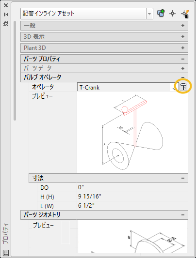

バルブ オペレータを変更するには
作図領域で、バルブをクリックして選択します。
作図領域で右クリックします。[プロパティ]をクリックします。
[プロパティ]パレットで、[Plant 3D]
[パーツ プロパティ]
[バルブ オペレータ]の順にクリックします。
[オペレータ]ボックスで、バルブ オペレータ変換ボタンをクリックします。
注:
イメージのサイズを拡大するには、プレビューイメージを選択します。
[バルブ オペレータの変更]ダイアログ ボックスの[オペレータの形状を選択]で、オペレータの形状([T 字クランク]など)を選択します。
