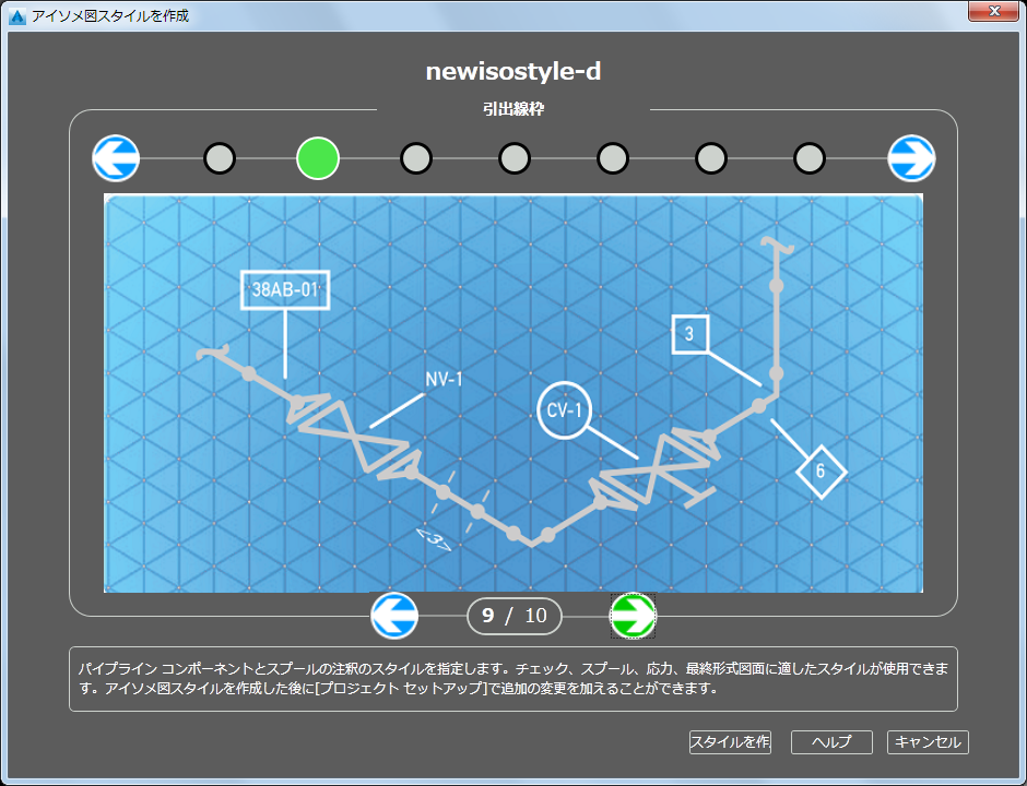

[アイソメ図スタイルのセットアップ]ペインで、[アイソメ図スタイルを新規作成]をクリックします。
[アイソメ図スタイルを作成]ダイアログ ボックスの[名前]に、新しいアイソメ スタイルの名前を入力します。
[新しいスタイルを作成]を選択します。
[作成]をクリックします。[アイソメ図スタイルを作成]が表示されます。
一番下にある左右の矢印をクリックして、[表レイアウト]と[シート サイズ]を選択します。たとえば、「ANSI D (4 インチ)]を選択します。左側には部品表領域があります。
一番上にある右矢印をクリックして、次のカテゴリを表示します。
すべてのカテゴリのすべての値を指定するまで、手順 6 と 7 を繰り返します。
[スタイルを作成]をクリックします。
