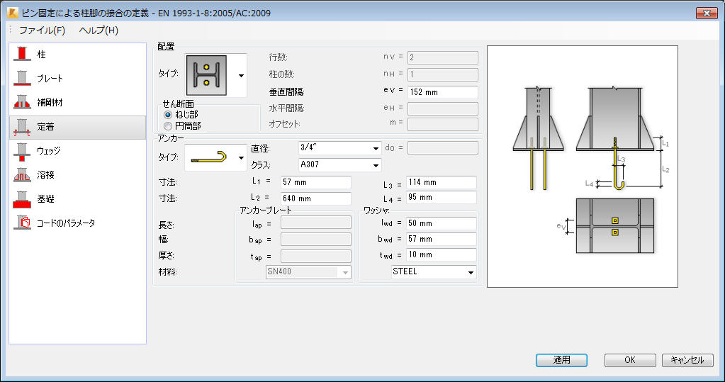

[定着]タブでは、定着の配置と分布およびパラメータを定義します。
[行数] および [列数] フィールドでは、ユーザー定義のボルト数を指定します。また、[水平間隔] および [垂直間隔] オプションでは、定着間の距離を定義できます。
アンカーの円筒部またはねじ部を通るせん断面を指定します。
[アンカー] フィールドのオプションを使用して、定着パラメータを指定します。[タイプ]オプションでは、4 種類の定着タイプから 1 つを選択し、定着の直径と材料を定義します。[L1]、[L2]、[L3] および [L4] フィールドでは、定着の各面の長さを指定します。[アンカープレート]、[ワッシャ] フィールドでは、アンカープレートおよび定着用ワッシャのパラメータを定義します。
