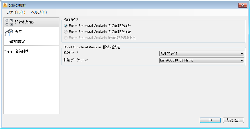

選択した RC 構造部材の配筋の設計は、選択した配筋の設計コードに応じて実行されます。
Revit でコンクリート部材の配筋を計算または設計するには、次の手順を実行します。
[レポートを保存]をクリックして、[部材]タブの内容を保存します。このリストには Revit 部品(Revit ID)が表示され、部材が割り当てられる位置を示します。このリストは、配筋が Robot で定義または検証されている Revit 部材に戻る場合に便利です。
この操作によって Robot モジュールが起動し、対応する RC 部材タイプ(RC 梁や RC 柱など)の計算またはコードベースの検証を実行できます。RC 構造部材の形状データのみが、Robot に転送されます(配筋データは転送されません)。
RC 部材の配筋を計算する後続ステップは、配筋計算モジュールで実行する必要があります。
