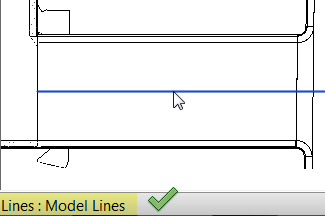

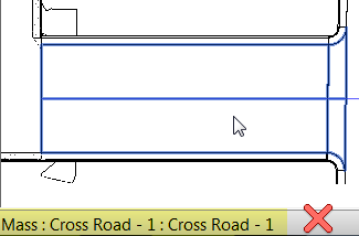

対処法: ビュー内にカーソルを移動し、アイテムがハイライトされるまで待ちます。ステータス バーのメッセージで、カテゴリ、ファミリ、項目の種類を確認します。
ステータス メッセージから、ハイライトされたアイテムが地盤面またはマス カテゴリのものであることが分かる場合は、項目をクリックして選択しないでください。
代わりに、修正する要素のホストの線の近くにカーソルを移動します。必要に応じて、ビューを拡大したり、[Tab]キーを押して隣接する要素を順に選択します。ステータス メッセージを確認します。「線分 : モデル線分」または「線分 : 詳細線分」と表示されている場合は、クリックして選択します。
ホストの線を正しく選択すると、Modify ダイアログに機能の一覧が表示されます。
