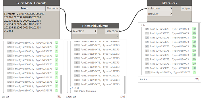

Filters.PickColumns オブジェクトを選択項目からフィルタする方法を定義します: 選択項目からすべての柱を抽出する |
| [ライブラリ] | Dynamo4AM → Utilities → FilterElements | |
| 入力(Input) | selection | オブジェクトの任意のリストおよびフィルタ集計表(定義されている場合) |
| Output | selection | 選択項目からの柱の抽出を実行する行を含む、オブジェクトのリストおよびフィルタ集計表 |
| 備考 |
このノードは要素をフィルタしませんが、入力リストをフラット化し、そのリストの最後にフィルタ ラベルを追加します。 移動ノードによってフィルタ処理が実行されます。 Filters.Peek ノードによってフィルタ処理が実行されることもあります。 |
