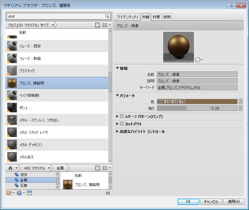

次の図は、[マテリアル ブラウザ]に表示される、選択したマテリアルの外観プロパティの一部を示しています。
表現プロパティは、マテリアルの「アセット」にグループ化され、[外観]タブ上で管理されます。マテリアルに関連付けられているその他のアセットは、対応するタブで管理されます。各アセットは、プロジェクト内に存在するマテリアルを編集する際に、個別に変更することができます。
注: いくつかのマテリアルは、サムネイルで アイコンが表示されることがあります。これらのマテリアルは、旧バージョンの外観アセットを使用します。新しい外観アセットがある場合は、レンダリングの品質を改善するために置き換えます。
