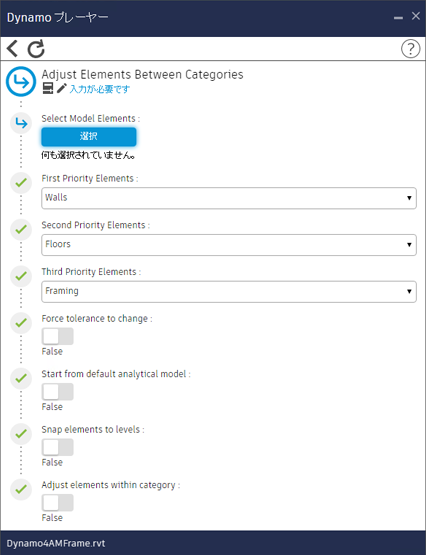

カテゴリ間で要素を調整する

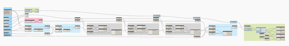

すべてのノード グループを次のように色で分類することができます(グループ化されていないノードは構成に使用します)。
  • データ入力(青色)
  • 追加の操作(水色)
  • 調整操作(灰色)
  • 視覚化(緑色)
  • 許容値インタフェース(赤色)
調整操作のノード グループは、優先度に従って要素を調整するため、スクリプトの重要な要素です。各ノード グループの構成は次のとおりです。
  • 入力を渡すノード(モデル要素、マスター要素およびスレーブ要素のカテゴリ、許容値)。
  • フィルタ処理ノード
  • 移動ノード
追加操作のノード グループは選択項目全体で機能するので、比較的簡単です。各ノード グループの構成は次のとおりです。
  • 入力を渡すノード(選択項目をメインの操作ノードまたは出力ノードに渡します。入力オプションに応じて、カテゴリ間の調整のために、ノードが追加されて許容値を渡します)。
  • メインの操作ノード(各ノード グループで異なります)。
  • 出力ノード。

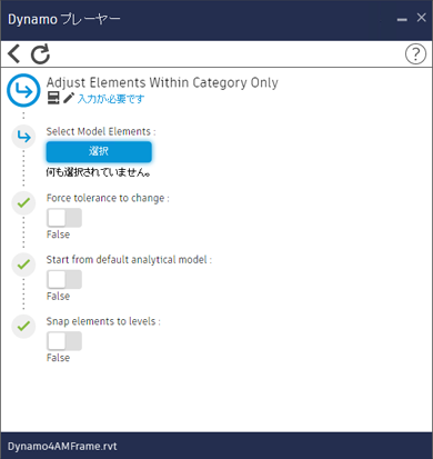

カテゴリ内の要素のみを調整する
fever オプションを用意している主な目的は、前のスクリプトから[カテゴリ内の要素を調整]を利用するためです。
