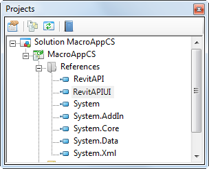

| 新しいマクロを作成するときに RevitAPI.dll および RevitAPIUI.dll を参照として追加する必要がありますか。 | いいえ、この手順は完了しているため、RevitAPI.dll ファイルと RevitAPIUI ファイルを参照する必要はありません。Revit マクロ プロジェクトでは、どちらも必要な参照として使用されます。次のように、IDE でこれらの参照を削除すると、Revit のマクロは実行されません。 「RevitAPI.dll および RevitAPIUI.dll を復元する」を参照してください。 |
