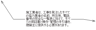

    • 境界線付き文字の場合。クリックしてドラッグし、テキスト ボックスを作成します。テキスト ボックスは文字注記の幅を指定することとなり、文字は注記の境界に達すると折り返されます。手動で改行する必要がないため、文字の容量が大きい場合はこの方法を使用することをお勧めします。
    • 境界線なし文字の場合。1 回クリックして、注記を配置します。Revit によって入力される長さのテキスト ボックスが挿入されます。
    • 1 セグメントの'(折り曲げがない)引出線か曲線状の引出線がある文字注記の場合。1 回クリックして引出線の端点を配置し、引出線の作成後、カーソルをクリック(境界線なし文字の場合)するかドラッグ(境界線付き文字の場合)します。
    • 2 セグメントの(折り曲げがある)引出線付きの文字注記の場合。1 回クリックして引出線の端点を配置し、引出線のエルボを配置する場所をクリックした後で、カーソルをクリック(境界線なし文字の場合)するかドラッグ(境界線付き文字の場合)して引出線を完成させます。
