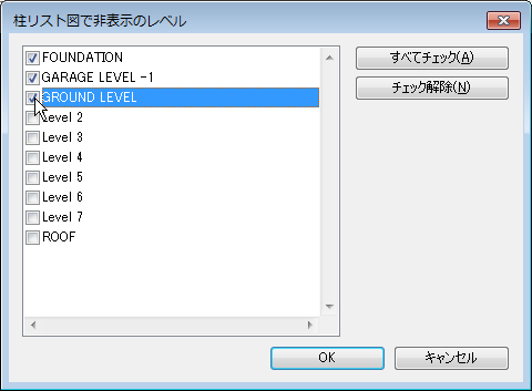

  2. プロパティ パレットの[レベルを非表示]で、[値]の[編集]をクリックします。
    [柱リスト図で非表示のレベル]ダイアログが開き、プロジェクトのレベルがすべてリストに表示されます。
  3. 非表示にするレベルを選択するには、対応するレベル名の横のチェック ボックスをオンにします。
    注: 柱リスト図でレベルを表示するには、該当するレベルのチェックをオフにし、そのレベルが柱リスト図ビューの[上部レベル]/[下部レベル]の拘束内にある必要があります。上部レベル/下部レベルの拘束の詳細については、「柱リスト図のパラメータを表示する」を参照してください。
  4. [OK]をクリックして、選択内容を保存し、[柱リスト図で非表示のレベル]ダイアログを閉じます。
  5. プロパティ パレットで[適用]をクリックします。
