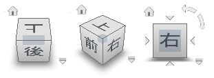

ViewCube の輪郭は、ビューの方向を識別するのに役立ちます。ビューが 26 の事前設定済みの ViewCube 方向のいずれかに向けられているとき、ViewCube の輪郭は実線になります。ビューが 26 の事前設定済みの方向のいずれかに向けられていない場合、輪郭は破線で表示されます。
左が事前設定済みの方向、右が自由形式の方向
面ビューのいずれかからモデルを表示すると、ViewCube の近くに 2 つのロール矢印ボタンが表示されます。ロール矢印を使用して現在のビューをビューの中心を軸として 90 度時計回りまたは反時計回りに回転します。
面ビューのいずれかからモデルを表示するときに ViewCube がアクティブの場合は、ViewCube の近くに 4 つの平行投影三角形が表示されます。 これらの三角形を使用して、隣接する面ビューのいずれかに切り替えます。
