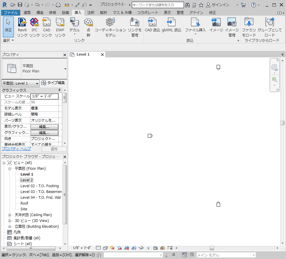

作図領域には、現在のモデルのビュー、シート、集計表が表示されます。モデル内でビューを開くと、そのビューは作図領域に表示されます。
他のビューは開いたままで、現在のビューの下に表示されます。[表示]タブ
[ウィンドウ]パネルのツールを使用して、作業スタイルに合うようプロジェクト ビューを整列します。
作図領域の既定の背景色は白ですが、必要に応じて変更することができます。(次の手順を参照してください。)

| 作図領域のサイズを広げる | [表示]タブ [ウィンドウ]パネル [ユーザ インタフェース]ドロップダウンをクリックし、チェック ボックスをオフにして、プロジェクト ブラウザやステータス バーなどのユーザ インタフェース コンポーネントを非表示にします。
