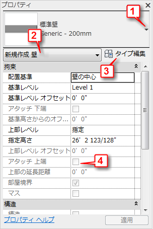

  1. タイプ セレクタ
  2. プロパティ フィルタ
  3. [タイプを編集]ボタン
  4. インスタンス プロパティ

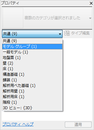

タイプ セレクタのすぐ下にあるのは、ツールにより配置される要素のカテゴリ、または作図領域で選択された要素のカテゴリと数を識別するフィルタです。複数のカテゴリまたはタイプが選択されている場合、すべてに共通のインスタンス プロパティのみパレットに表示されます。複数のカテゴリが選択されている場合、フィルタのドロップダウンを使用して、特定のカテゴリまたはビュー自体のプロパティのみ表示します。特定のカテゴリを選択しても、選択セット全体には影響を与えません。

ほとんどの場合(例外については次の注記を参照)、プロパティ パレットにはユーザが編集可能なインスタンス パレットと読み取り専用(シェード)のインスタンス プロパティの両方が表示されます。プロパティは、その値がソフトウェアにより自動的に計算または割り当てられることにより、または別のプロパティの設定の影響により、読み取り専用になる場合があります。たとえば、壁の[高さ指定]プロパティは、壁の[上部の拘束]プロパティの値が[指定]の場合のみ編集可能です。具体的な依存関係については、個別の要素タイプのインスタンス プロパティの説明を参照してください。
