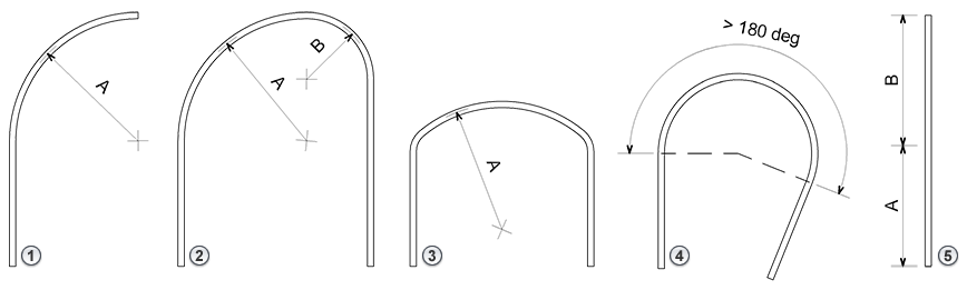

形状の照合に適したフリー フォームの鉄筋の場合、平面ジオメトリは円弧で終了できずに連続した円弧を鉄筋に沿って配置するため、すべての円弧は 180 度を超えない範囲で隣接する直線セグメントに接する必要があります。
鉄筋形状ファミリに許可されていないジオメトリ
  • 円弧の形状を終了します。
  • 連続した円弧です。
  • 隣接するセグメントに接していない円弧です。
  • 隣接するセグメント間の角度が 180 度より大きい円弧です。
  • ほぼ同一直線上の隣接するセグメントです。
