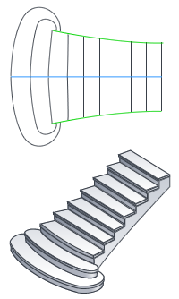

階段をスケッチする
階段アセンブリの作成時に、形状をスケッチして、カスタムの階段経路や踊り場コンポーネントを作成します。
ここで説明する方法は、標準的なツールを使用して階段経路や踊り場を作成するのとは別の方法です。
このセクションの内容
スケッチされた階段コンポーネントについて
スケッチ モードを使用して、カスタムの階段経路と踊り場を個別にスケッチすることができます。スケッチされたこれらのコンポーネントを接続して、階段アセンブリを作成できます。
スケッチされた階段を修正する
スケッチされた階段の作成後に、階段の境界、蹴上げ線、および踏み面線を修正して、階段の形状を適切に整えることができます。
階段経路をスケッチして作成する
階段アセンブリの作成時に、境界線と蹴上げをスケッチして、カスタム形状の階段経路コンポーネントを作成します。
スケッチによって踊り場コンポーネントを作成する
階段アセンブリを作成する場合は、境界線をスケッチして、カスタム形状の踊り場コンポーネントを作成します。
階段の手すりを修正する
スケッチによる階段を作成すると、手すりが自動的に追加されます。階段の手すりは、作成後にいつでも修正できます。
一体式階段に厚みゼロの踏み板を設定する
スケッチされた階段の作成後に、一体式階段の踏み板の厚さを 0 に設定することができます。コンクリートなど、一体式階段の側桁、踏み面、蹴上げはすべて同じマテリアルから作成されます。
