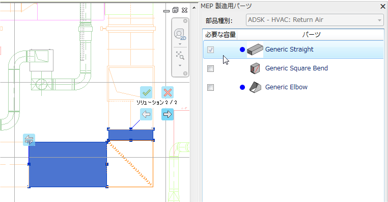

複数のパターンを使用できる場合、Revit は[ルートとギャップ充填]エディタを開くオプションを提供します。

マウスを移動すると、
Revit はビュー内で同じ平面上にある未接続のコネクタを調べて接続できるか判断します。使用可能な各コネクタに矢印が表示されます。
注: ルートは単一平面上に存在していなければなりません。2 つの平面または 3 つの曲げが必要となるパターンはサポートされていません。
注: 接続の角度は 90 度を超えないようにしなくてはなりません。
- 未接続のコネクタをクリックし、ルートの終端を確立します。
始端は製造用パーツのコネクタである必要があります。ただし、終点はダクト、配管、機械設備など、一般的な Revit 要素を使用できます。
- [パターン]パネルで[前へ]または[次へ]をクリックするか、作図領域で
または
をクリックし、使用可能なパターンを表示します。必要なパーツの数が最も少ないパターンが最初に表示されます。[次へ]をクリックして表示されるパターンでは、経路を完成させるために必要となるパーツが多くなります。
ヒント: また、左右の矢印キーを押すと、次のパターンと前のパターンを表示することもできます。
[MEP 製造用パーツ]パレットには、利用可能なパターンで使用されるすべてのパーツが表示されます。青い点は、現在選択しているパターンでパーツが使用されていることを示します。マウスのカーソルをリスト内のパーツの上に置くと、そのパーツが作図領域でハイライトされます。[MEP 製造用パーツ]パレットで、使用可能な継手のリストをフィルタするためのチェック ボックスと、パターンの数を制限するためのチェック ボックスをクリックします。
