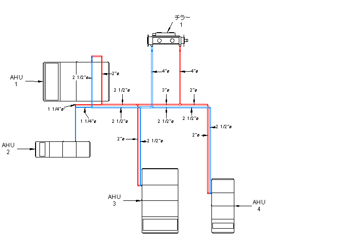

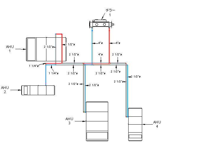

圧力供給システムのサイズ設定の例
次の図に、さまざまな圧力配管のサイズ設定方法の結果を示します。

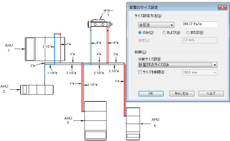

摩擦のみ
サイズ設定前
サイズ設定後

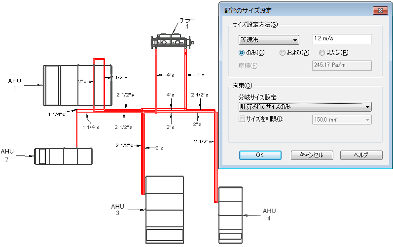

速度のみ
サイズ設定前
サイズ設定後

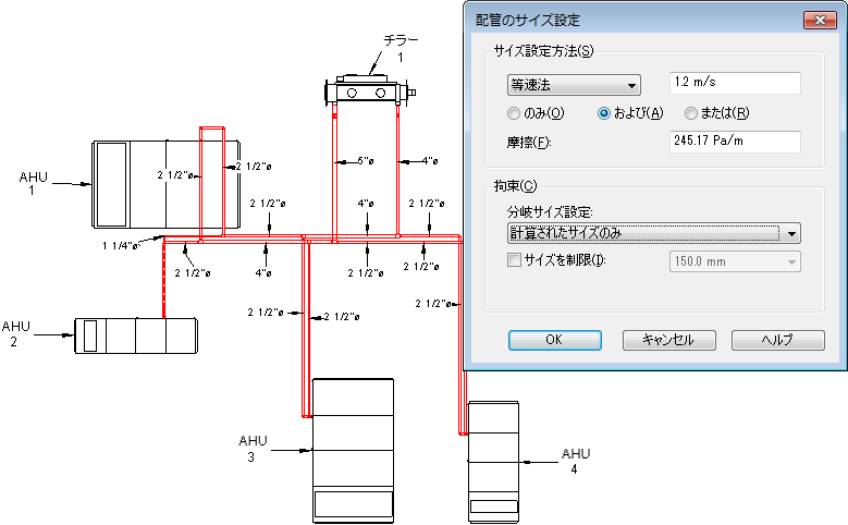

摩擦と速度
サイズ設定前
サイズ設定後

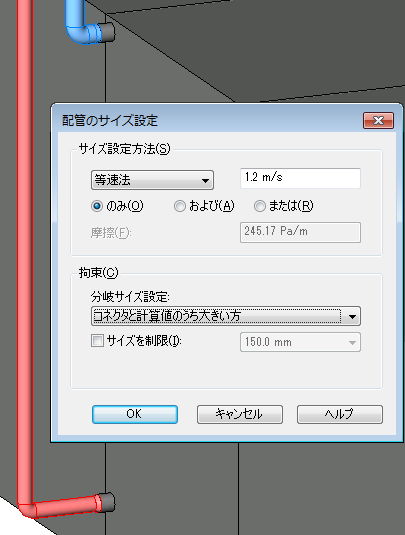

コネクタまたは計算の大きい方
サイズ設定前
サイズ設定後

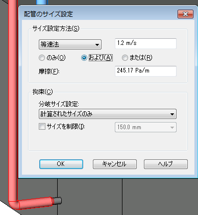

コネクタを配管サイズに一致
サイズ設定前
サイズ設定後
