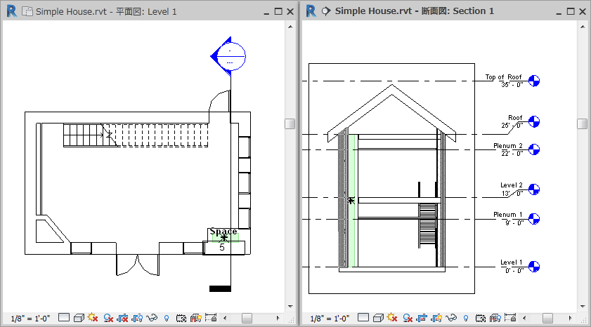

- スペースを配置する断面図および平面図以外のすべてのビューを閉じ、キーボードで w t と入力して 2 つのビューを並べて表示します。

- 平面図ビューがアクティブな状態で、[解析]タブ
[スペースおよびゾーン]パネル
(スペース)をクリックします。
- オプション バーで、次の操作を実行します。
- 平面図ビューで、カーソルを建物モデルのEV シャフト エリア上に移動し、クリックしてスペースを配置します。

- 断面図ビューで、スペースの領域を表すシェーディングされたエリアが基準のレベルからシャフトの最上部のレベルまで拘束されていること、およびシェーディングされていないエリア(空洞やEV シャフトなどによって引き起こされる)が存在しないことを確認します。これにより、精度の高い容積の計算を行うことができます。
- スペースが指定どおりに区画されていない場合は、断面図ビューで、スペースの上限がEV シャフトの上のレベルに指定されていることを確認し、必要に応じてスペースを垂直に再設定します。
また、すべてのシェーディングされていないエリアを解決する必要があります。
