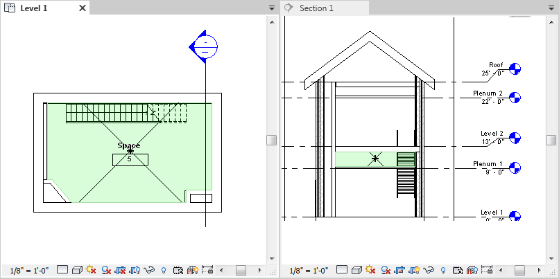

- 断面図ビューをクリックしてアクティブにします。
- キーボードで v g と入力します。
- [表示/グラフィックス]ダイアログの[モデル カテゴリ]タブで、[スペース]までスクロール ダウンします。
- [スペース]を展開し、(参照十字を表示させる場合は)[内部]および[参照]を選択して[OK]をクリックします。
- 平面図ビューでこれを繰り返してスペースを表示します。

- 断面図ビューで、スペースの領域を表すシェーディングされたエリアが天井プレナム レベルから上の床まで拘束されていること、およびシェーディングされていないエリア(空洞やEV シャフトなどによって引き起こされる)が存在しないことを確認します。これにより、精度の高い容積の計算を行うことができます。
- スペースが指定したとおりに区画されていない場合は、断面図ビューで、スペースの上限が上のレベルに指定されていることを確認し、必要に応じてスペースを垂直に再設定します。
また、すべてのシェーディングされていないエリアを解決する必要があります。
