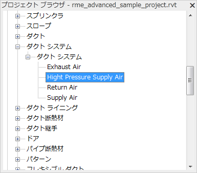

ダクトのカスタム システム タイプを作成する
- プロジェクト ブラウザで、[ファミリ]
[ダクト システム]
[ダクト システム]を展開します。
ヒント: 配管のカスタム システム タイプを作成するには、[ファミリ]
[配管システム]
[配管システム]を展開します。
- システム タイプを右クリックし、[複製]をクリックします。
- 複製を選択して右クリックし、[名前変更]をクリックします。新しいシステム タイプの名前を入力します。
次の例では、給気システム タイプから高圧給気が作成され、同じシステム分類が使用されます。
