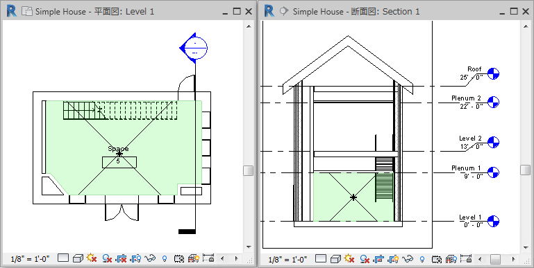

スペースの表示をアクティブにする
- スペースを配置する断面図および平面図ビュー以外のすべてのビューを閉じ、キーボードで w t と入力して 2 つのビューを並べて表示します。
また、[表示]タブ
[ウィンドウ]パネル
(タイル ビュー)をクリックすることもできます。
- 断面図ビューがアクティブな状態で、キーボードで v g と入力します。
- [表示/グラフィックス]ダイアログの[モデル カテゴリ]タブで、[スペース]までスクロール ダウンします。
- [スペース]を展開し、(参照十字を表示させる場合は)[内部]および[参照]を選択して[OK]をクリックします。
- 平面図ビューでこれを繰り返してスペースを表示します。

- 断面図ビューで、スペースの領域を表すシェーディングされたエリアが基準のレベルから上の天井レベルまで拘束されていること、およびシェーディングされていないエリア(空洞やEV シャフトなどによって引き起こされる)が存在しないことを確認します。これにより、精度の高い容積の計算を行うことができます。
ギャップ(左)および設備用シャフト(右下)にシェーディングされていないエリアが存在することに注目してください。これらを解決する必要があります。
- スペースが指定したとおりに区画されていない場合は、断面図ビューで、スペースの上限が上のレベルに指定されていることを確認し、必要に応じてスペースを垂直に再設定します。
また、すべてのシェーディングされていないエリアを解決する必要があります。
