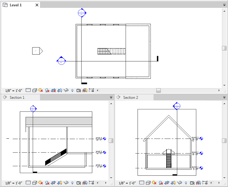

[プロジェクト ブラウザ]で、複数のレベルにまたがるエリアの基準レベルが含まれた平面図をダブルクリックします。
次に、断面図ビューを作成して配置したスペースの垂直高さを確認します。
ヒント: スペースは立面図ビューには表示されません。
断面図ビューを作成する
既存の断面図ビューを使用することはできますが、切断線がスペースを配置するエリアと交差することを確認してください。
- [表示]タブ
[作成]パネル
(断面図)をクリックします。
- 平面図ビューで、図のように平面図に 2 つの垂直な切断面を描画します。
切断線がスペースを配置するエリアと交差することを確認してください。交差しない場合は、スペースは断面図ビューに表示されません。
- [プロジェクト ブラウザ]で、新しい断面図ビューをダブルクリックして開きます。

- スペースを配置する 2 つの断面図および平面図以外のすべてのビューを閉じ、キーボードで w t と入力して 3 つのビューを並べて表示します。
