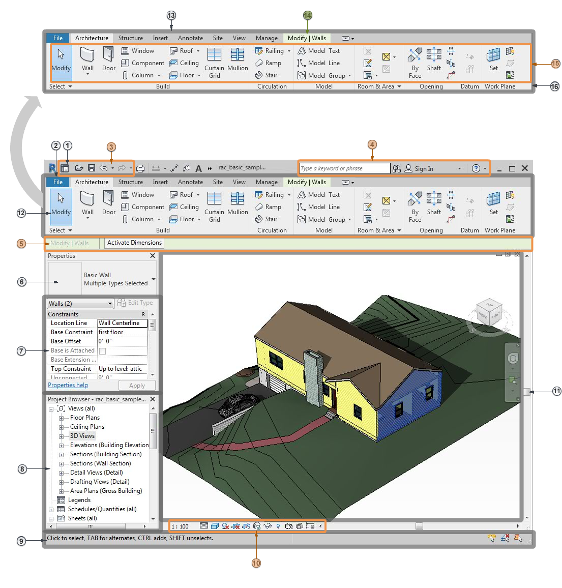

ユーザ インタフェースのパーツ
ワークフローをサポートするためのユーザ インタフェースの構成について説明します。
ビデオ: ユーザ インタフェースのツアー
数回クリックするだけで、操作が簡略化できるようにインタフェースを変更することができます。 たとえば、リボンを 4 つの表示設定のいずれかに設定することができます。また、一度に複数のモデル ビューを表示したり、上部に 1 つのビューのみが表示されるようにビューを重ねることができます。
Revit LT ユーザ インタフェース
1 Revit の[ホーム]
2 [ファイル]タブ
3 クイック アクセス ツールバー
4 情報センター
5 オプション バー
6 タイプ セレクタ
7 プロパティ パレット
8 プロジェクト ブラウザ
9 ステータス バー
10 ビュー コントロール バー
11 作図領域
12 リボン
13 リボンのタブ
14 リボンのコンテキスト タブ。選択したオブジェクトや現在の操作に関連するツールを利用できます。
15 リボンの現在タブにあるツール
