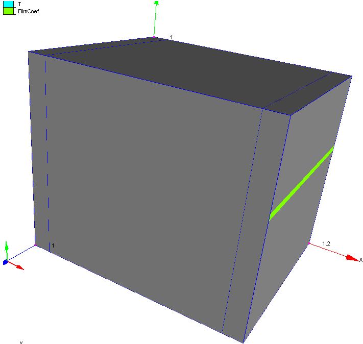

モデルは、厚さ1メートルの流体によって分離された2つの固体平面を使用します。各平面の厚みは0.1メートルです。
放射による伝熱は、以下のように計算されます。
これは、板2からの対流による伝熱とバランスしなければなりません。
ジオメトリと境界条件
温度荷重は、1枚の板の外面に指定された333Kの温度が指定されます。もう一方の板の外面には、熱伝達率1.0と周辺温度273Kが適用されます。

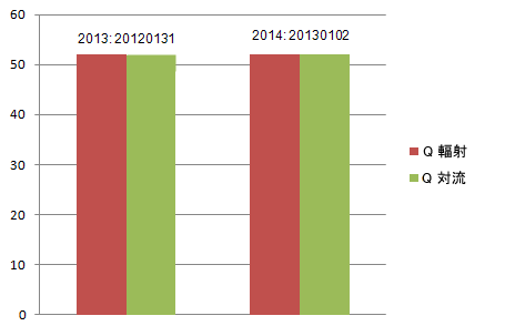

結果
プレート2の外側面、プレート2の内側面の結果温度を上記の方程式に使用し、放射と対流による熱を計算します。そして、2つの値の違いを比較します。
| 2018: ビルド 20170308 | 2019: ビルド 20180130 | |
| qradiation | 52.42 | 52.42 |
| qconvection | 52.38 | 52.379 |
| 差分 % | 0.0840 | 0.0783 |
