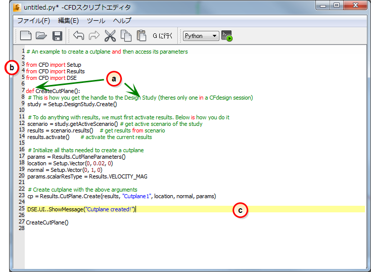

テキスト領域にはテキスト作成を容易にするためのいくつかの機能が含まれています:
a. 変数宣言、コメント、文字列、ベクトルなどの要素の色分け
b. 行番号
c. 現在の行のハイライト
