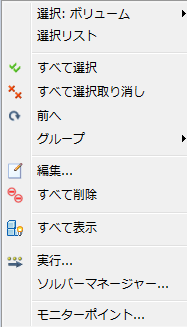

モデルの外側を右クリックします。
部品を右クリックします(材料タスク)。
部品を右クリックします(境界条件タスク)。
部品を右クリックします(メッシュ タスク)。
モデルの外で右クリック
選択の種類
- ボリューム、サーフェス、エッジのいずれかを選択します。
- 選択の種類は、設定(タブ) > 選択(パネル)から設定することもできます。
選択リスト
- 選択リストの表示を切り替えます。
- 選択リストには、セットアップタスクで選択されたアイテムが表示されます。これは特に、どのアイテムが選択されているかを確認するのに便利です。
すべて選択/すべて選択取り消し/前へ
グループ
- 選択されたアイテムのグループを作成します。
- 現在の選択の種類と同じ種類のアイテムを含むグループを選択します。
グループについての詳細
編集
- アクティブなタスクに対してクイック編集ダイアログを開きます。
- 設定条件の適用や変更を行います。
すべて削除
- アクティブなタスクで定義されている種類のすべての設定を削除します。
すべて表示
実行
モニタ ポイント

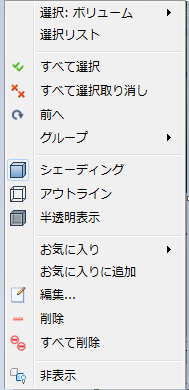

部品の上で右クリック(材料タスク)
選択の種類
選択リスト
- 選択リストの表示を切り替えます。
すべて選択/すべて選択取り消し/前へ
グループ
グループについての詳細
シェーディング、アウトライン、半透明表示
お気に入り/お気に入りに追加
編集
- 材料の適用や変更を行います。
削除
- 選択したオブジェクトに適用されている材料の割り当てを未設定にします。
すべて削除
非表示
- 選択した部品をビューから一時的に除去します。
- 非表示にすることで、背景のオブジェクトにアクセスしやすくなります。
- または、マウスを使用して、ここに記載されている説明に従って、オブジェクトを非表示にすることもできます。

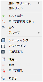

部品の上で右クリック(境界条件タスク)
選択の種類
選択リスト
- 選択リストの表示を切り替えます。
すべて選択/すべて選択取り消し/前へ
グループ
グループについての詳細
編集
- 境界条件の適用や変更を行います。
削除
- 選択したオブジェクトに最後に適用した境界条件の割り当てを未設定にします。
すべて削除
非表示

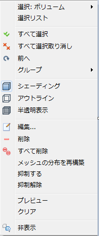

部品の上で右クリック(メッシュタスク)
選択の種類
選択リスト
- 選択リストの表示を切り替えます。
すべて選択/すべて選択取り消し/前へ
グループ
グループについての詳細
編集
- メッシュ設定の適用や変更を行います。
削除
- 選択したオブジェクトに適用されている手動のメッシュ設定の割り当てを未設定にします。
すべて削除
メッシュの分布を再構築
抑制/抑制解除
プレビュー/クリア
非表示

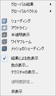

結果: 部品上で右クリックします。
グローバル結果
グローバル ベクトル
- モデルのサーフェス上のベクトルを有効にします。
- 表示されるベクトル量を選択します。
シェーディング、アウトライン、半透明表示、ワイヤフレーム、メッシュのシェーディング
- 選択した部品の外観を制御します。
- これらのコントロールは、クイックアクセスツールバーからも、また表示(タブ) > 表示(パネル) > 表示スタイルをクリックしてもアクセスできます。
結果を表示
色の表示
- グローバル結果量の代わりに、モデル上の選択した色を表示します。
テクスチャの表示
外部のテクスチャ マップをモデルにマッピングします。
テクスチャとは、部品に適用することのできる表面のイメージです。テクスチャを変更することにより、部品の外観を実際のオブジェクトや材質のように見せることができます。視覚に訴えるイメージを作成することにより、モデルに現実的な外観を与えます。
テクスチャを適用するには、部品上で右クリックし、テクスチャの表示を選択します。メニューダイアログに、数十のテクスチャマップが表示されます。
次の例では、クロームのテクスチャが部品にマッピングされています。
透明度設定
- モデルまたは部品の透明度が有効な場合のみアクティブです。
- スライダを100%の方向に移動すると、透明度が大きくなります。
非表示

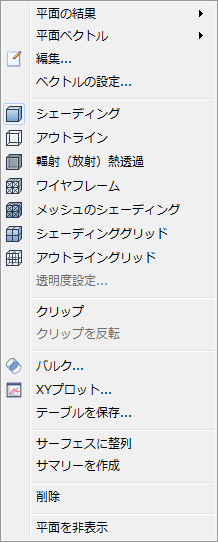

結果: 平面または等値面上で右クリック
これらの右クリック メニューを使用して、平面および 等値面の外観をコントロールします。
