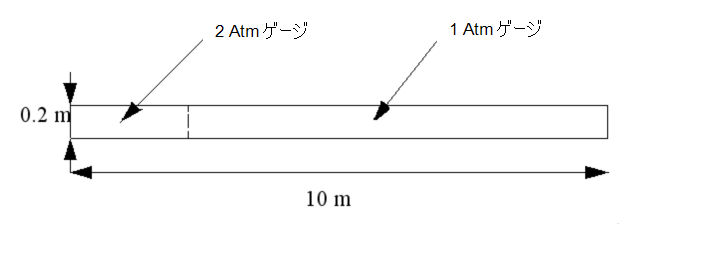

検証問題として、初期静圧力比が3:2である衝撃波管(長さ10メートル、直径0.2メートル)がモデル化されます。初期圧力条件は、実際の衝撃波管内の分割膜をシミュレートします。膜が破壊されると、高圧領域が低圧空気領域へと拡大し、通常の衝撃波が超音速で管の下方に伝播します。衝撃波速度は、初期条件の圧力比(膜の前後)によって決定されます。
ジオメトリと境界条件

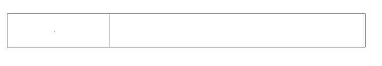

初期条件:
境界条件:

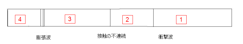

以下の図は、膜が破壊される前(上の図)と破壊された後(下の図)のシナリオを示しています。

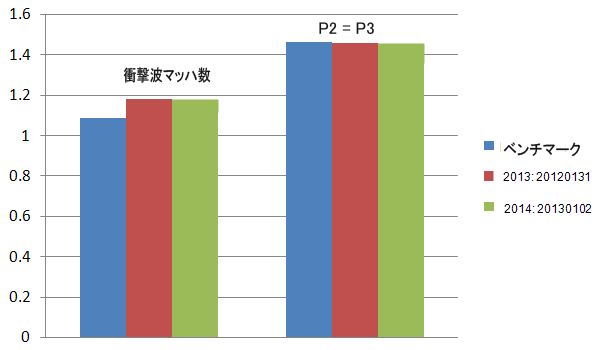

| 理想流れ(ベンチマーク) | 2018: ビルド 20170308 | 誤差 % | 2019: ビルド 20180130 | 誤差 % | |
| 衝撃波マッハ数 | 1.09 | 1.177 | 7.99 | 1.178 | 8.04 |
| P2 = P3 | 1.464 atm | 1.450 | 0.95 | 1.451 | 0.872 |
