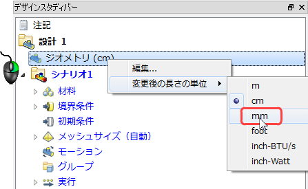

1. デザイン スタディ バーの[ジオメトリ]ブランチで、単位が mm に設定されていることを確認します。
Autodesk® Inventor、PTC Creo、Solidworks:
単位はmmになっています。アクションは必要ありません。
UGNX:

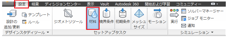

2. [設定]タブで[材料]をクリックします。

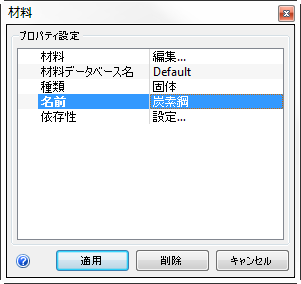

3. Car Body をクリックします。状況依存ツールバー上で編集ボタンをクリックします。
[種類] = [固体][名前] = Steel を指定し、[適用]をクリックします。
注: 右側列のフィールドをクリックするとメニューになります。

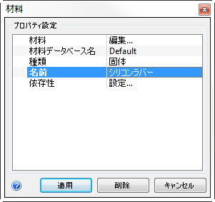

9. 4 つの車輪を選択し、状況依存ツールバーから[編集]ボタンをクリックします。
10. [種類] = [固体][名前] = Silicon Rubberを指定し、[適用]をクリックします。

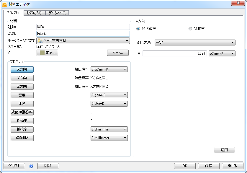

12. リア シート、2 つのフロント シート、コンソールを選択します。状況依存ツールバー上で編集ボタンをクリックします。

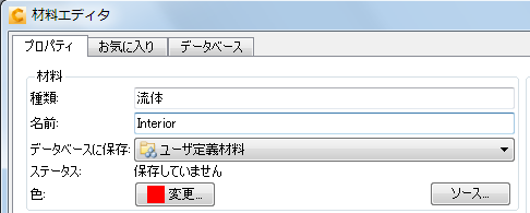

13. [種類] = [固体][名前] = Graphite Carbon を指定します。材料の行で編集をクリックします。
14. 材料エディタで、[名前] = Interior[データベースに保存] = My Materials と入力します。

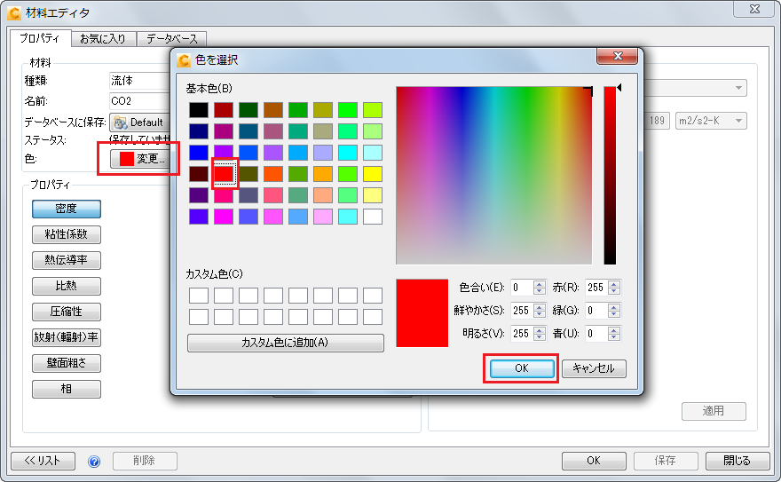

15. [色]: [変更]をクリックします。色選択ダイアログで、黄褐色を選択しOKをクリックします。
注: また、適切な場合には材料エディタで物性を変更することもできます。
16. 新しい材料をカスタム材料データベースに保存するには、材料エディタで[保存][OK]をクリックします。

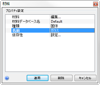

22. 左マウス ボタンを押したまま、車の端の周囲に矩形をドラッグします。
23. 左ボタンでモデルの外側をクリックし、状況依存ツールバーの[編集]アイコンをクリックします。
24. [種類] = [流体][名前] = Glass を指定し、[適用]をクリックします。

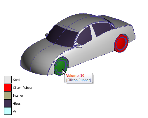

26. すべての部品に適切な部品が割り当てられていることを確認します。
