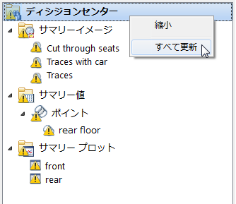

1. 開始するには、[ディシジョン センター]タブをクリックしてディシジョン センターを開きます。
2. すべてのイメージ、値、プロットを更新するには、ディシジョン センター バー上で右クリックし、[すべて更新]を選択します。
注: ディシジョンセンター内のオブジェクトの横にある警告シンボルは、デザインスタディ内の1つまたは複数のシナリオがディシジョンセンターオブジェクトに含まれていない、または最新の状態でないことを意味します。"すべて更新"をクリックすると、すべてのシナリオから最新の結果を抽出し、ディシジョンセンターオブジェクトに適用します。

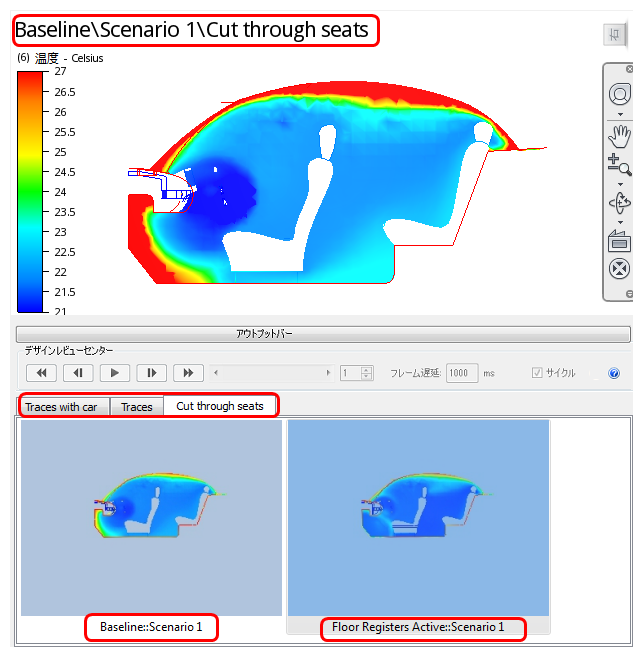

3. Cut through seats サマリー イメージ(デザイン レビュー センター ブランチの下)をクリックします。
注: Baseline設計の保存されたビューが表示されます。
注: 各サマリー イメージが、個別のタブに表示されます。各タブはデザインスタディ内のすべての完了したシナリオの保存されたサマリーイメージを表示します。

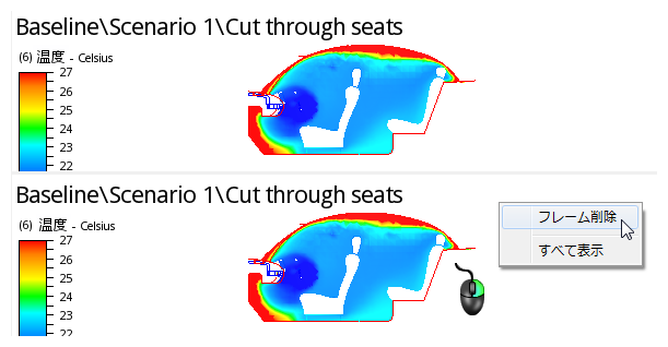

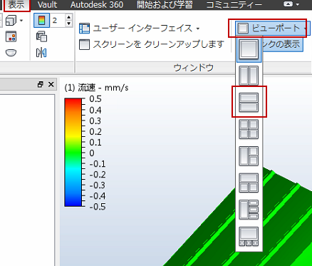

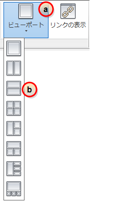

4. 両方の設計のサマリー イメージを同時に表示するには、グラフィックス ウィンドウを 2 つのビューポートに分割します。
  1. 表示タブでビューポートメニューを展開します。
  2. 水平分割ビューを選択します。

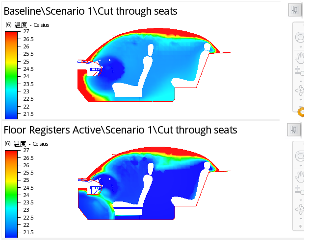

5. どちらのビューポートも同じイメージを表示します。いずれかのイメージを削除するには、下のビューポートを右クリックしてフレーム削除を選択します。

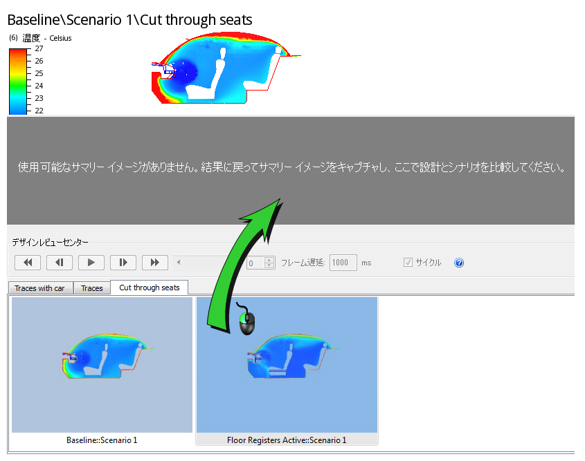

6. Floor Registers Active イメージをアウトプット バーから下のビューポートにドラッグします。
新しい設計では格段に温度が下がっていることを下のビューポートで確認します。また、後部座席でより均一な冷却が実現されています:

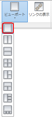

7. [ビューポート]メニューからビューポートを 1 つだけ表示します。
注: 設計結果を比較する別の方法としては、両方の設計のサマリーイメージを単一のビューポートに配置し、アニメーション表示する方法があります。

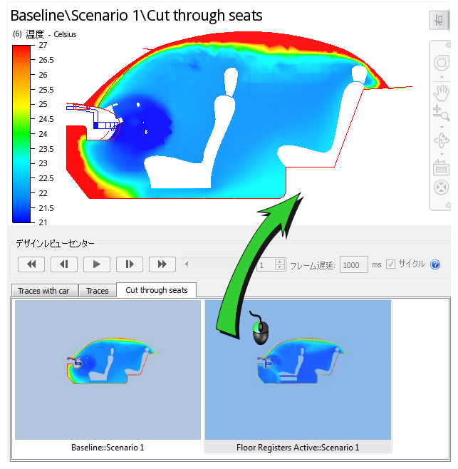

8. 現在ビューポートに表示されていないイメージを、出力バーからシングル ビューポートにドラッグします。(Floor Registers Active のイメージが下にドラッグされています。)
9. 「ビデオ」コントロールまたはスライダ バーを使用して、2 つの設計をアニメーション表示することもできます。

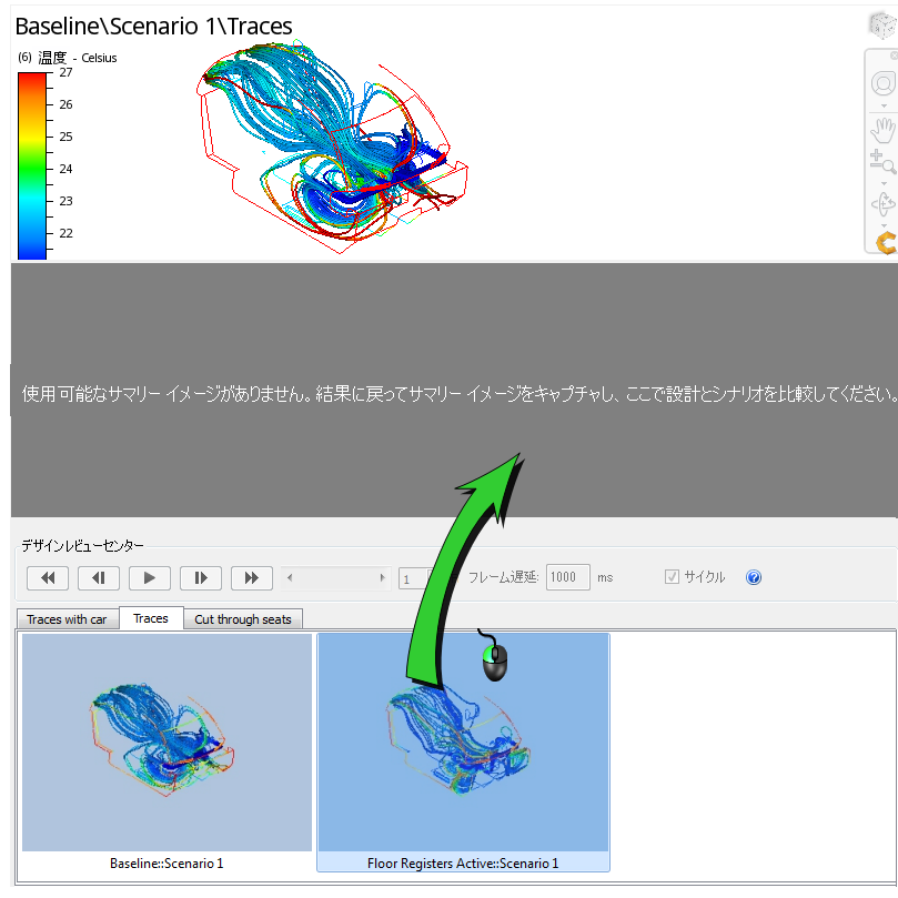

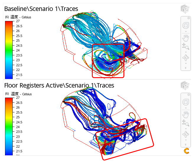

10. 流れパターンの変化を見るには、粒子追跡 サマリー イメージ([デザイン レビュー センター]ブランチの下)をクリックします。
11. 粒子追跡サマリー イメージを使用して 2 つの設計の結果を比較します。
12. すべてのビューの動きを同じにするために、[表示]タブの[ビューをリンク]が押されていることを確認します。
注: Baseline設計で温度の不均一を招いた循環は新しい設計では解消されています。ただし、床空間の前方では若干の循環が起こっています。

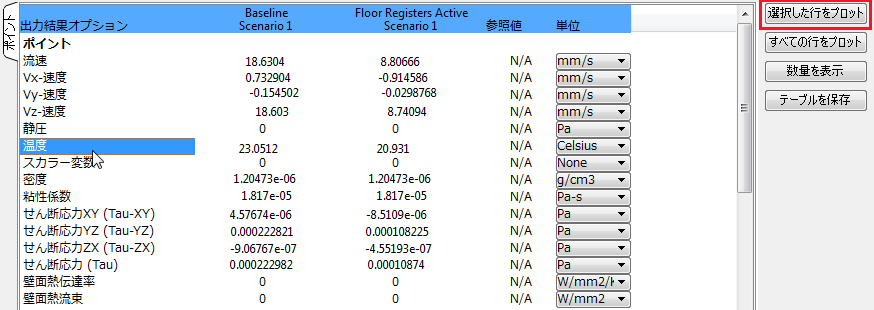

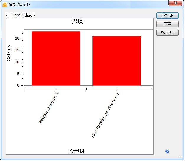

13. ディシジョン センターの[サマリー値]ブランチから rear floor サマリー ポイントを選択します。
14. [温度]を選択し、[選択した行をプロット]をクリックします。
注: 新しい設計ではこの位置の温度が低下しています:

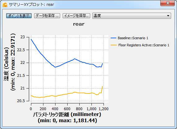

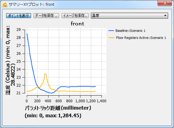

15. 前部空間および後部空間の温度プロットを表示するには、front および rear サマリー XY プロット エントリを表示します(XY プロット データ ブランチの下)。
