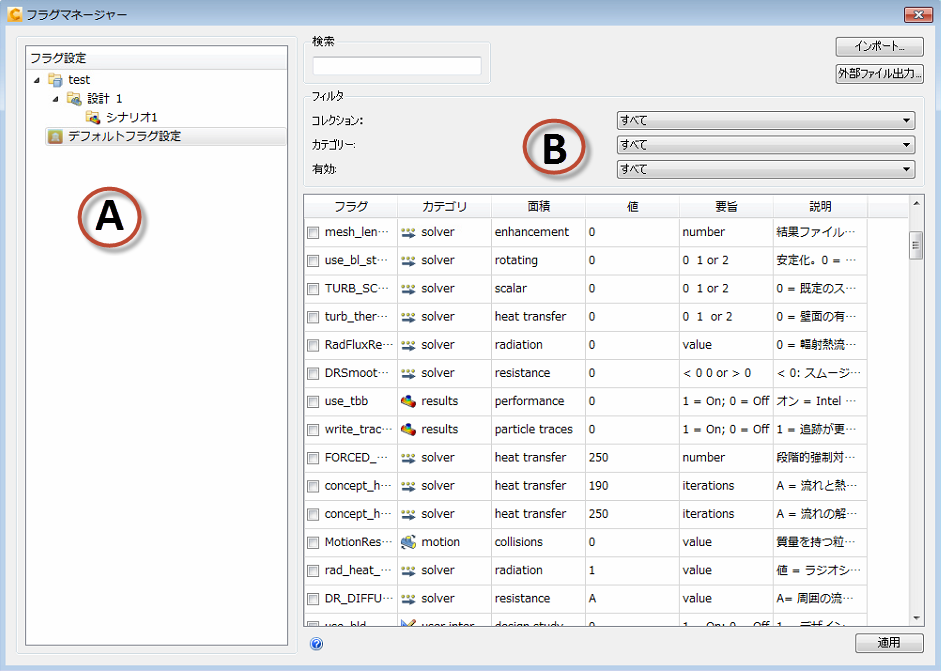

フラグマネージャーへのアクセス
フラグ マネージャを開くには、[設定]タブ > [デザイン スタディ ツール]ドロップダウン メニュー > [フラグ]をクリックします。
または、デザインスタディバーの実行ブランチを右クリックし、フラグマネージャー...を選択します。
フラグマネージャーダイアログには、次の2つのパネルがあります。
- 左側には、Flag Settingsパネルが表示されています。このパネルには、どのフラグがデフォルトフラグとして選択されているか、またどのフラグがシナリオでアクティブかが示されます。
- 右側には、Flag Settingsパネルが表示されてます。これは全フラグのリストです。
