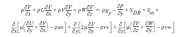

ここで、Uは平均流速、u はこの平均値に関する変動値です。これが支配方程式に代入され、支配方程式自体は、時間について平均されます。平均された支配方程式は、以下のように表されます。 平均値は大文字で、変動値は小文字で表記されています。

Y 方向運動量方程式

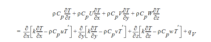

エネルギー方程式
平均処理により、運動量方程式およびエネルギー方程式において、
uu、
uv、
uw、
vv、
vw、
ww、
CpuT'、
CpvT'、
CpwT' という付加的な項が生じていることに注意する必要があります。これらの項は、非線形慣性項あるいは移流項の平均化によって生じた変動量の組合せです。運動量方程式における付加的な項は、レイノルズ応力項と呼ばれます。

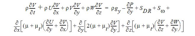

一般に使用されている、ゼロ番目のレベルにおける完結手段の1つは、渦粘性モデルと交換係数を定義するブシネスク近似です。
これらの定義が平均された方程式において使用されると、以下のような結果となります。

Y 方向運動量方程式
