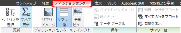

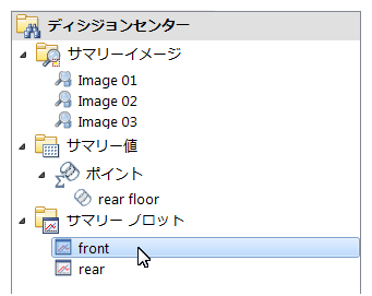

1. 開始するには、[ディシジョン センター]タブをクリックしてディシジョン センターを開きます。
2. すべてのサマリー アイテムを更新するには、ディシジョン センター バーを右クリックして、[すべて更新]を選択します。

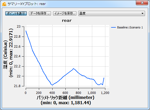

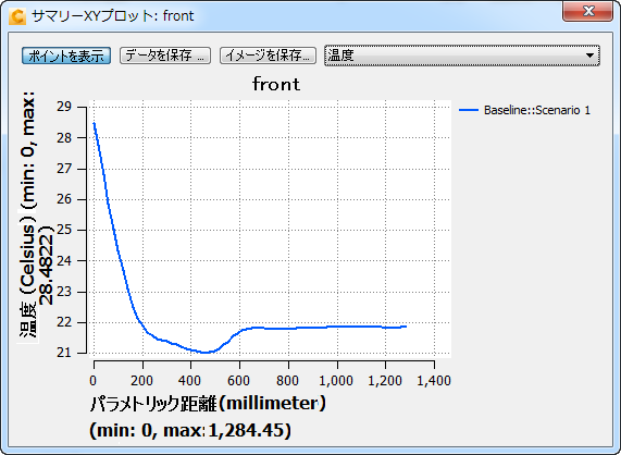

3. 前部座席、後部座席の乗員の温度をプロットするには、ディシジョン センターで各 XY プロットをクリックします。
注: これらのプロットにより次のようなことが観測できます:
4. XY プロットを閉じます。

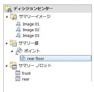

5. ディシジョン センターで "rear floor" サマリー ポイントをクリックします。

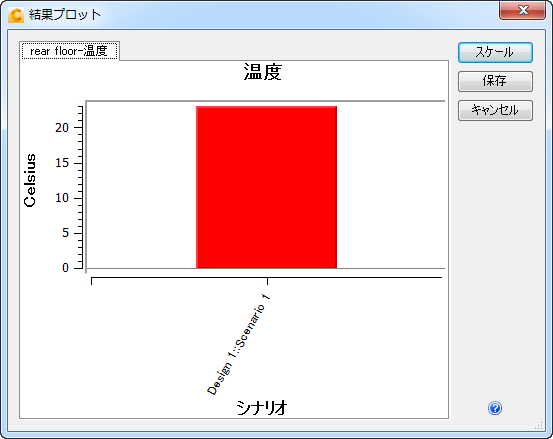

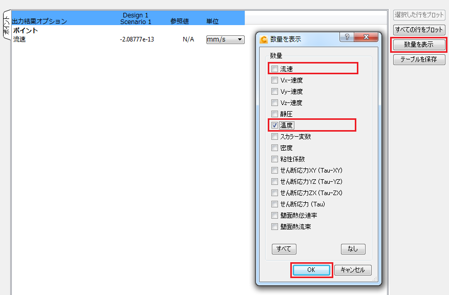

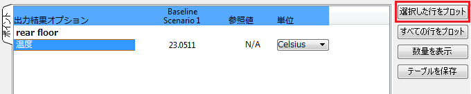

6. サマリー ポイントの場所の温度結果を確認するには、[数量を表示]をクリックします。[数量を表示]ダイアログ ボックスで、[なし]をクリックし、次に[温度]にチェック マークを付けます。OKをクリックします。
[温度]の行をクリックし、[選択した行をプロット]をクリックします。
注: この位置の温度を確認します。
7. プロット ウィンドウの右上隅にある "X" をクリックしてダイアログを閉じます。

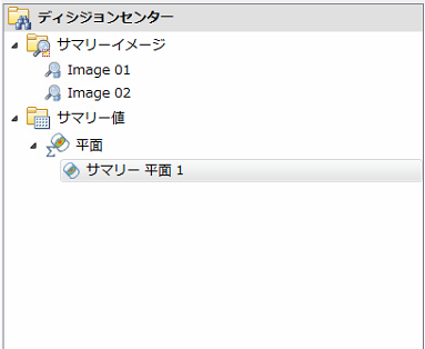

8. サマリ イメージを表示するには、ディシジョン センターの[サマリ イメージ]にリストされる各エントリをクリックします。
9. ディシジョン センターの各イメージを右クリックし、次のように名前を変更します。
