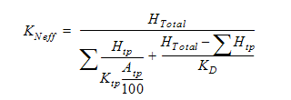

面内方向実質熱伝導率は次の式で与えられます。
厚さ方向実質熱伝導率は次の式で与えられます。
実質密度は次の式で与えられます。
実質密度は次の式で与えられます。
