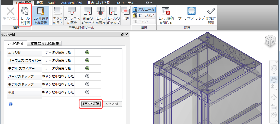

モデルを評価するためのツール
多くのジオメトリの問題は非常に小さいため、特に複雑なモデルでは見つけるのが困難です。モデル評価ツールキットは、CAD モデル内で頻繁に発生する一連の既知のジオメトリの問題を識別するようジオメトリに尋ねます。
各パーツに対して、ツールキットは次の問題を検出します。
各アセンブリに対して、モデル評価ツールキットは次の問題を検出します。
ツールキットは問題を識別しますが、それらを修正するためのツールを提供しません。通常、問題は CAD システムまたは Autodesk® Sim Studio で解決するのが最善です。場合によっては、問題が重要ではなく単純に無視できることがあります。それ以外の場合は、メッシュエラーの発生する可能性を減らし、シミュレーション時間が長くならないよう対処する必要があります。何を解決すべきかを判断するのにエンジニアリングの判断がしばしば必要でした。
Autodesk CFD の起動コマンドで[アクティブ モデル評価ツール]オプションを選択し、CAD システムからの起動時にモデル評価ツールを開始することができます。ジオメトリ ファイルを開くときに、[新規デザイン スタディ]ダイアログの[モデル診断へインポート]という名前のチェック ボックスをオンにします。
モデル評価ツールキットの詳細については、ここをクリックしてください。
