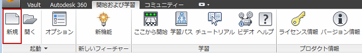

1. Autodesk® CFD を起動し、[新規]をクリックします。

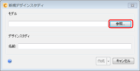

2. [新規デザイン スタディ]ダイアログで、[参照...]をクリックします。

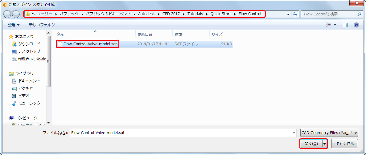

3. C:\Users\Public\Public Documents\Autodesk\CFD 2018\Tutorials\Quick Start\Flow Control にナビゲートし、Flow-Control-Valve-model.sat を選択します。[開く]をクリックします。

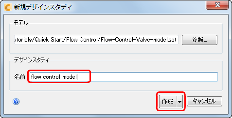

4. [新規デザイン スタディ]ダイアログ ボックスで、[名前]に名前を入力し、ボタンのアクティブ オプションが[作成]であることを確認して、[作成]をクリックします。

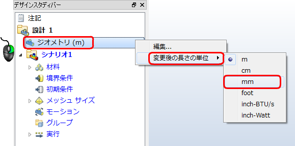

5. 読み込まれたジオメトリはメートル単位なので、これを mm 単位に変換する必要があります。これには、以下を行います:

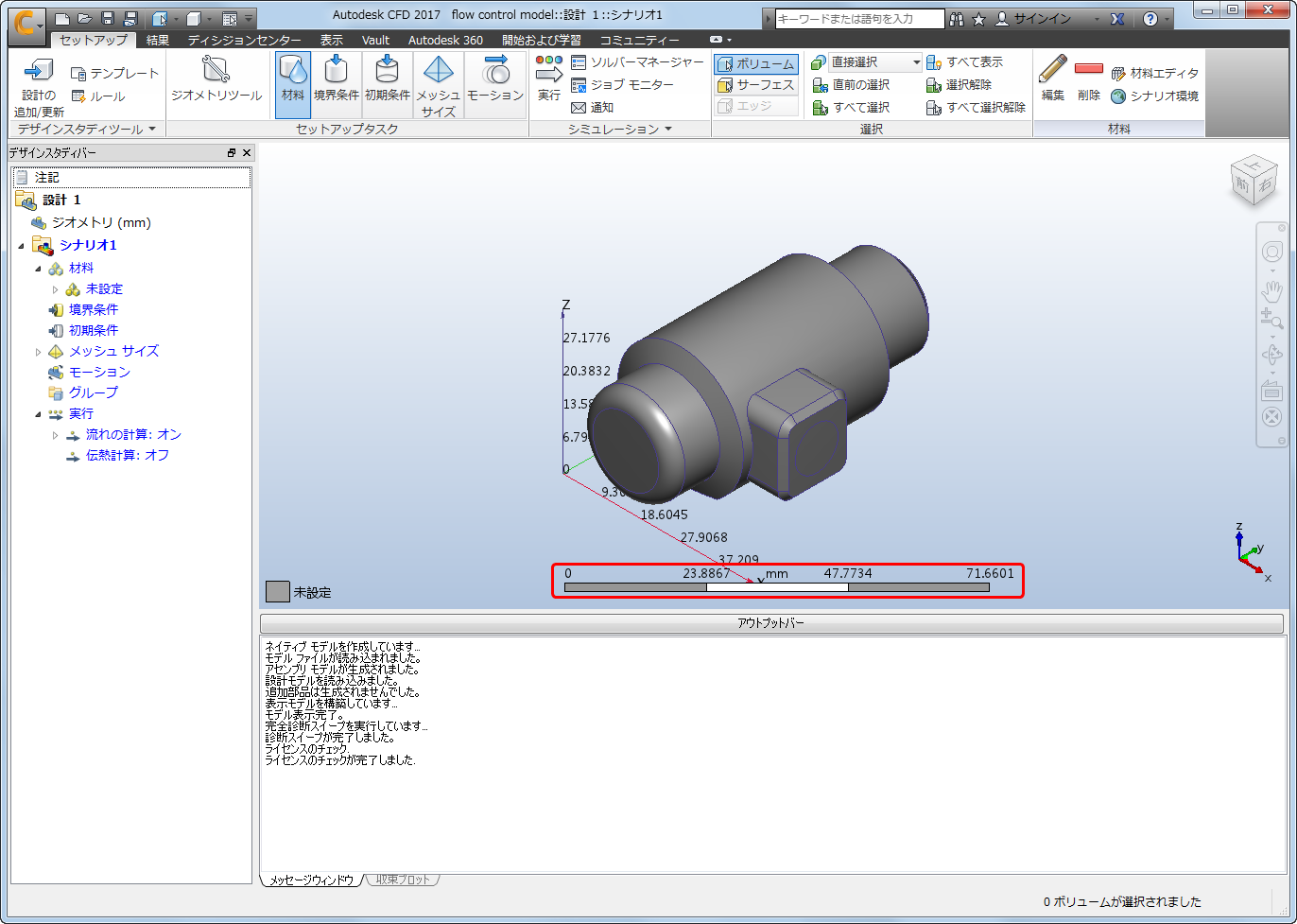

次のようになっていることを確認します。
Autodesk® CFD が起動し、モデルが表示されます。スケール上の寸法値に注目してください。
