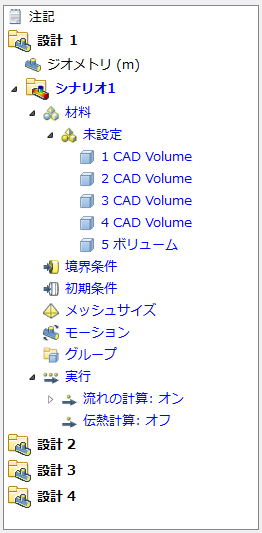

4 つのデザインで構成されるデザイン スタディが Autodesk® CFD で作成されました。それぞれのデザインには境界条件と材料を用いて完全に定義されたシナリオがあります:

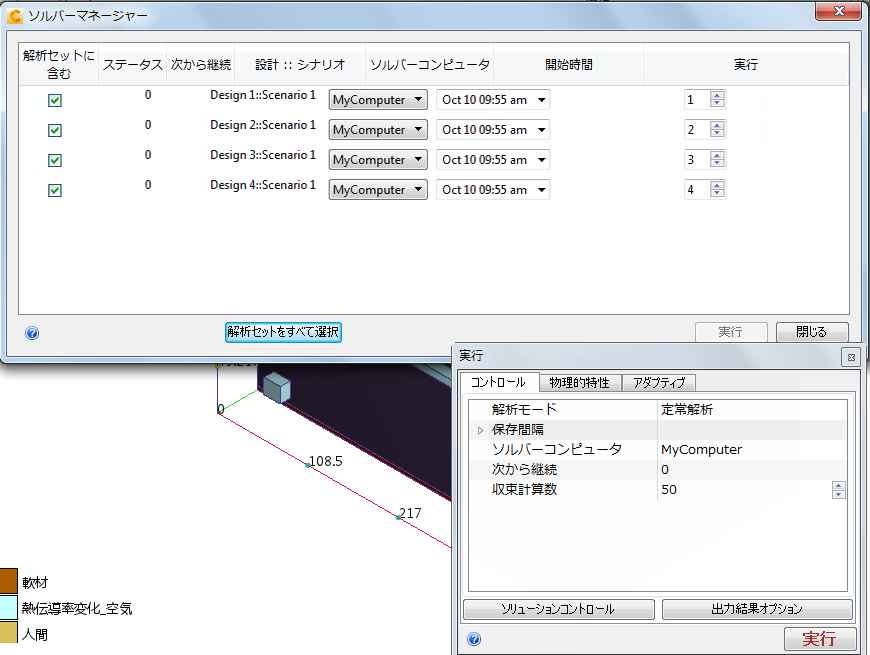

解析を実行するには2つの方法があります:
ソルバーマネージャを開くには、モデルを右クリックし、ソルバーマネージャ...を選択します。
[解析セットをすべて選択]ボタンをクリックすると、起動時にすべてが実行されます。
注: 既定では、それぞれのシナリオが収束回数 100 回で実行されます。
繰り返し回数を減らし、簡潔化を行うには、シナリオ名をクリックし、ソルバーダイアログの変更を行います。[OK]をクリックします。
クラウドで同時に解析することによって実行時間をさらに短縮する場合は、[ソルバーコンピュータ][クラウド]に変更します。
注: クラウド クレジットがアカウントに請求されます。クラウド解析の要件の詳細については、こちらをご覧ください。
すべてのシナリオを必要なだけ繰り返します。
[実行]ボタンをクリックすると、解析が開始します。
注: 4 つのシナリオは[実行]列で指定された順序で実行されます。
ソルバ マネージャについての詳細

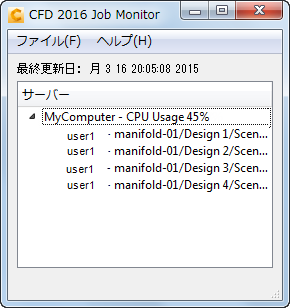

それぞれのシナリオのステータスを確認するには、[設定]タブ > [シミュレーション]パネルで、[ジョブ モニター]をクリックします。
ソリューション モニタについての詳細
