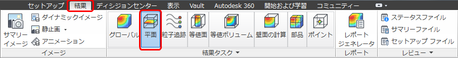

解析結果タブをクリックします。
このタスクでは、流速を表示する結果平面を作成し、サマリーイメージをキャプチャします。次のステップでは、このイメージとディシジョンレビューセンターを使って2つのデザインの結果を比較します。
解析結果タブで平面をクリックします。
平面を作成するには、平面状況依存パネルで追加をクリックします。
平面の向きを設定するには、平面をクリックし、状況依存ツールバーでこのアイコンをクリックします:
X
現在のビューをサマリーイメージとして保存するには、解析結果タブでサマリーイメージを選択します。
