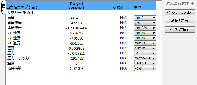

このステップでは、ディシジョンセンターのサマリー平面と重要値を使って現在の動作点での体積流量を評価します。
平面をクリックし、サーフェス整列アイコンをクリックします。流入口サーフェスを選択します。
平面をサマリー平面にするには、平面状況依存パネルでサマリーを作成します。をクリックします。
結果の比較を開始するには、[ディシジョン センター]タブをクリックします。
ディシジョン センターで、[サマリ値]を右クリックし、[サマリ値を更新]をクリックします。
