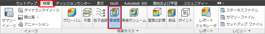

1. [解析結果]タブの[等値面]をクリックします。

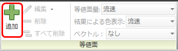

2. 等値面を作成するには、[等値面]状況依存パネルで[追加]をクリックします。

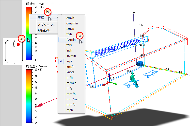

5. 速度の大きさの既定の単位は in/s です。これらを ft/min に変更します。
- a. [流速]の凡例(下図参照)を直接右クリックします。
- b. [単位]をクリックします。
- c. メニューから [ft/min] を選択します。
注: これは、業界でより標準的な単位を使用して速度の結果を表示する場合に役立ちます。
