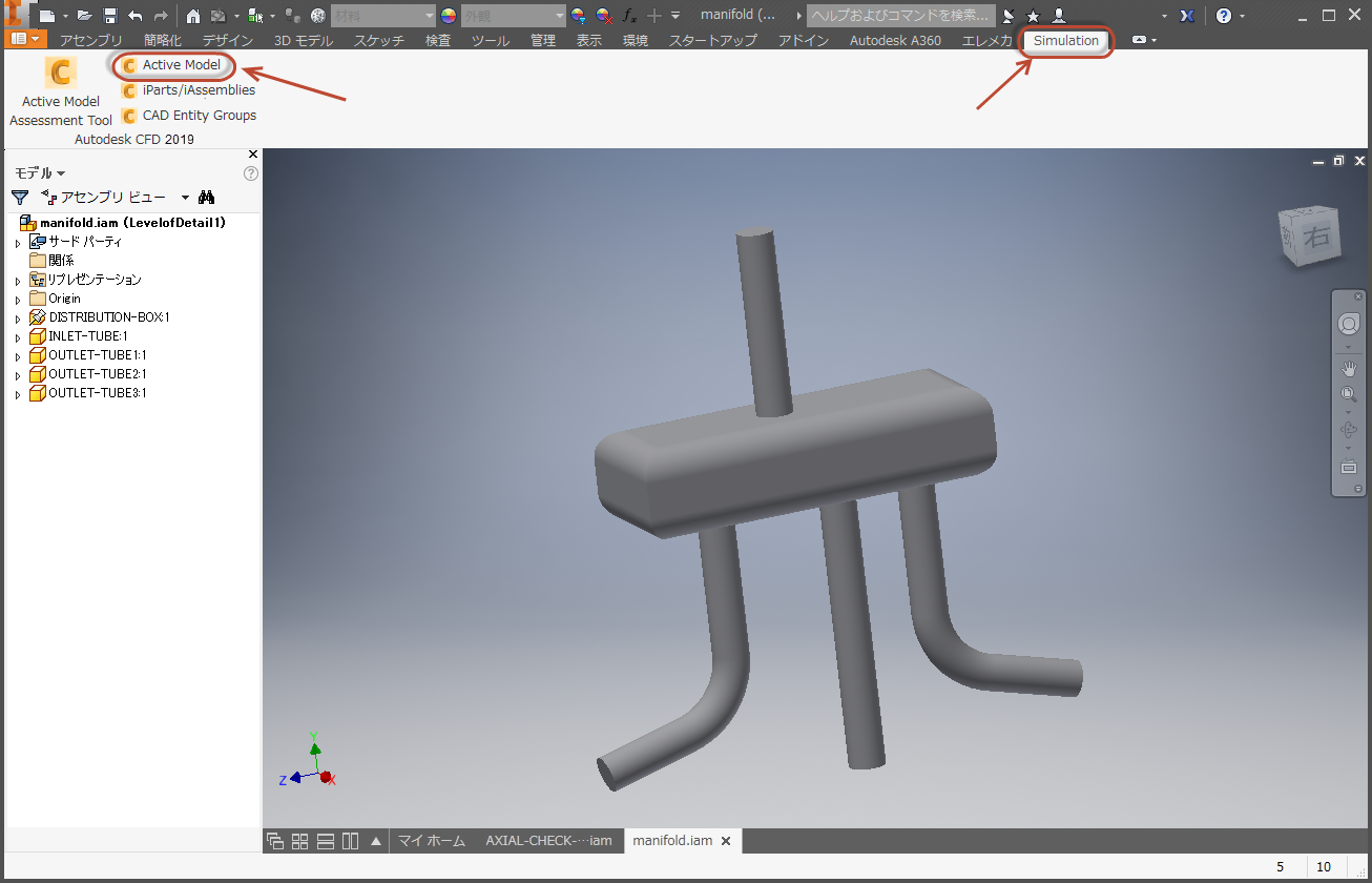

ステップ 2: モデルを起動する
コマンドをクリックし、[アクティブ モデル]を起動します。
たとえば、Autodesk® Inventor から起動している場合は、[シミュレーション][アクティブ モデル] をクリックします。
ステップ 3: デザイン スタディを作成する
[デザイン スタディ マネージャ]ダイアログが開きます。このチュートリアルでは、[スタディ名][設計名][シナリオ名][スタディ パス]を既定のままにします。
[起動]をクリックします。
Autodesk® CFD が起動し、チュートリアル用にデザイン スタディが作成されます。
