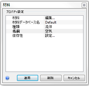

次のいずれかの方法で、材料クイック編集ダイアログを開きます。
[材料]クイック編集ダイアログで、[種類] = [流体]を指定します。
[名前] = Air

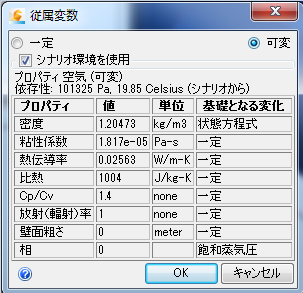

空気の特性が圧力に応じて変化できるようにするには、[環境]行で[設定...]をクリックします。[従属変数]ダイアログで[可変]を選択し、[OK]をクリックします。
適用をクリックします。
