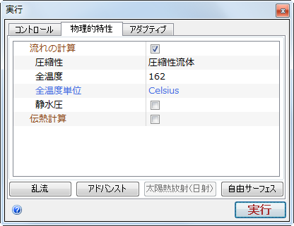

物理タブをクリックします。
[流れ] = オン
[圧縮性流体] = [圧縮性流体]
全温度=162
[全温度単位] = ℃

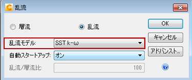

[乱流]ボタンをクリックします。[乱流]ダイアログ ボックスで、[乱流 モデル]を[SST k - ω]に設定して、[OK]をクリックします。

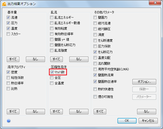

出力結果オプションボタンをクリックします。
マッハ数 を選択してマッハ数の出力を有効にします。OKをクリックします。

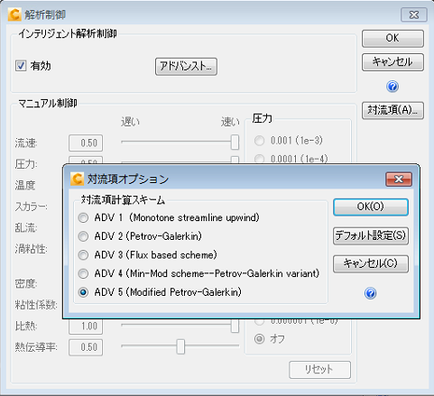

[解析制御] ボタンをクリックします。[解析制御]ダイアログ ボックスで、[対流項]をクリックします。[対流項オプション]ダイアログ ボックスで、[ADV 5]を選択します。両方のダイアログを閉じます。
