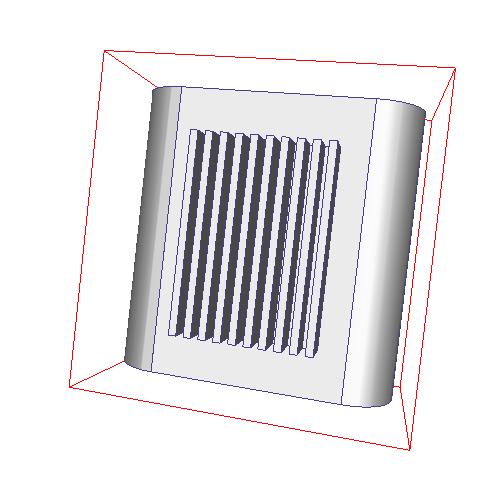

初めて外部流体ボリューム生成タブを開くと、モデルの周囲に外部流体ボリュームのアウトラインが赤で表示されます。

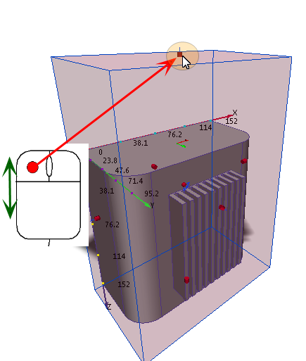

外部ボリュームのサイズを変更するには:

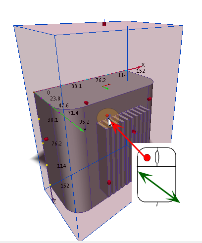

外部ボリュームを移動または回転するには:

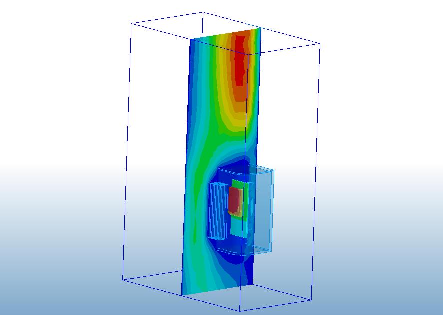

作業を終えたら、作成ボタンをクリックします。
外部流体ボリュームは解析の一部となり、境界条件、材料などを適用できます。
