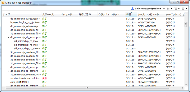

リスト ビュー
ジョブの進捗状況をモニタするには、[リスト]ビューを使用します。 エラーが発生して正常に完了できなかった場合は、[リスト]ビューでエラーが発生したステージを確認できます。

[ジョブ]
[ジョブ]リストは、ジョブの階層リストです。ジョブが次のタイムベースのグループに時系列で分類されます。
  • [アクティブ]: アクティブなタスクが含まれているすべてのジョブ
  • [完了]: 最近 7 日以内に終了したジョブ(これには正常に終了したジョブとしなかったジョブの両方が含まれます。)
注: [完了]グループでのジョブの表示日数を変更するには、[環境設定]ダイアログ ボックスの[一般]タブで、[終了したジョブを表示する日数]の値を変更します。
ジョブは各ジョブの下に個別のサブブランチとして表示される 3 つのステージに分割されます。
  • [アップロード]: モデルの暗号化されたコピーを圧縮し、Autodesk 360 の安全なストレージ サービスに転送するプロセスです。
  • [解析]: Autodesk 360 によって実行される計算タスクです。たとえば、メッシュ生成や数値計算などが該当します。
  • [ダウンロード]: シミュレーション結果のデータを Autodesk 360 の安全なストレージ サービスからローカル ワークステーションにコピーするプロセスです。

[ステータス]
シミュレーション プロセスの各ステージの現在の状態が表示されます。
  • [スケジュール設定済み]: Job Manager によってジョブは認識されたものの、まだステージの開始は指示されていない。
  • [キューに配置済み]: Job Manager によってステージの開始が指示されたものの、ステージはまだ開始されていない。
  • [実行中]: Job Manager によって実際にステージが開始された。
  • [キャンセル]: 右クリック メニューから[キャンセル]が選択されたため、ジョブが中断された。
  • [失敗]: ステージが正常に完了しなかった。失敗となる要因はいくつかあります。
  • [破棄]: ステージが正常に完了しなかった。これは、ネットワーク問題が原因である可能性があります。
  • [終了]: ステージが正常に完了した。
    • [アップロード]および[解析]ステージが終了すると、次のステージが始まります。
    • 中間結果のダウンロードをサポートするために、[ダウンロード]ステージに[解析]ステージと同時に[実行中]と表示される場合があります。
    • [ダウンロード]ステージが[終了]に達すると、シミュレーションは完了し、結果をローカル コンピュータで表示する準備が整います。

[メッセージ]
これはジョブの現在のステージで、ジョブ名の近くに表示されます。
[進行状況 %]
これは、アクティブなステージの正常に完了した割合を示します。
[クラウド クレジット]
クラウド クレジット に基づいてジョブのコストが表示されます。この列には、[クラウド]ジョブの場合にのみ値が表示されます([ローカル]ジョブの場合は表示されません)。
[時間]
これは、ジョブまたはステージが特定のステータスにアーカイブされた日時です。
すべてのステージの詳細な時間履歴を表示するには、[環境設定]ダイアログ ボックスの[高度]タブを開き、[時間の詳細を表示]をオンにして、[OK]をクリックします。リスト表示が拡張されて、次の 3 つの時間列が表示されます。
  • [スケジュール設定された時間]: ジョブが最初に作成された時刻。
  • [開始時間]: ステージが開始された時刻。
  • [終了時間]: ステージが終了した時刻。
[ソース コンピュータ]
ジョブの開始を実行したコンピュータの名前です。
[ターゲット コンピュータ]
解析が実行されたコンピュータです。
注: 任意の列の値(ステータス、進行状況、または時間など)を基準にジョブをソートするには、目的の条件に応じて列のラベルをクリックします。順序を逆にするには、列のラベルを 2 回クリックします。
