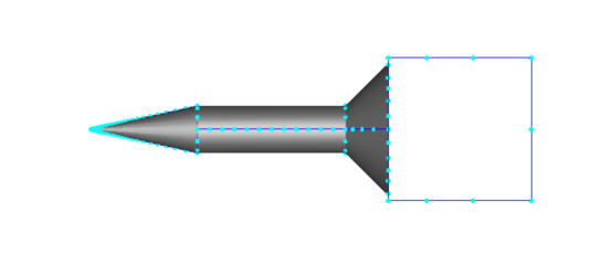

伴流渦領域
上図に示したように、高速または急勾配領域に作成されたジオメトリは、流れの物理現象を適切に再現できるよう細かいメッシュを作成すべきです。一部のモデルでは、均一なメッシュ分割が有効であり、デフォルトの分布でばらつきが大きい場合には特に有効です。均一なメッシュを適用するには、均一なメッシュボタンを使用します。
