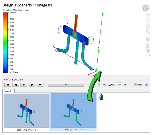

- サマリー イメージのビューを保存するには、[解析結果](タブ) > [イメージ](パネル) > [サマリー イメージ]をクリックします(または、モデルの外側を右クリックし、[サマリー イメージをキャプチャ]を選択します)。これにより、ディシジョン センターのサマリー イメージのブランチにイメージが追加されます。
デザイン スタディ バーにディシジョン センターを表示するには、[ディシジョン センター]タブをクリックします。
注: デフォルトで、各サマリーイメージはすべてのシナリオの結果を表示します。サマリー イメージの特定のシナリオを選択するには、そのブランチを右クリックして、[シナリオを選択]をクリックします。リストから比較するシナリオだけを選択します。
- すべてのシナリオ全体でサマリー イメージをマッピングするには、[サマリー イメージ]ブランチを右クリックして、[すべてのイメージを更新]をクリックします。複数のサマリー イメージがあり、それらのすべてを更新しないことで時間を節約するには、特定のイメージ ブランチを右クリックして[イメージを更新]をクリックします。
- 各シナリオのサムネイル イメージが[デザイン レビュー センター]に表示されます。シナリオが実行されていない、または更新する必要がある場合は、代わりにプレースホルダ イメージが表示されます。
- 最初のイメージはグラフィックスウィンドウに表示されます。他のイメージを表示するには、イメージ上で左クリックしてグラフィックスウィンドウにドラッグします。
ビューを比較するには、デザインレビューセンタースライダとアニメーションコントロールを使用します。
- 単一のシナリオに対する結果の表示を続けるには、[結果]タブをクリックします。
